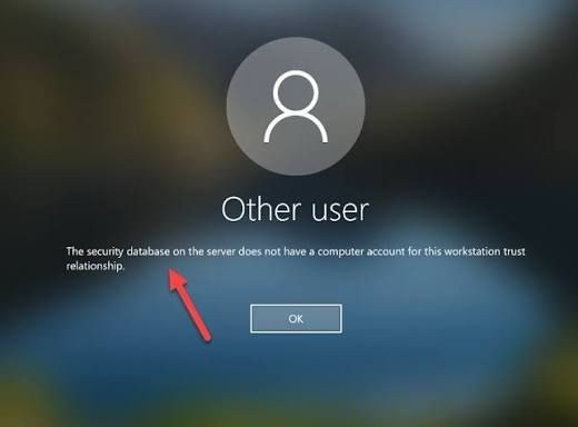

الصورة تظهر الخطأ التالي عند محاولة تسجيل الدخول إلى جهاز كمبيوتر متصل بدومين:
ويحدث ذلك غالبًا عندما:
• يتم إعادة تعيين أو تغيير كلمة مرور حساب الكمبيوتر في الدومين.
• أو تم استعادة نسخة احتياطية قديمة لجهاز الكمبيوتر.
• أو تم حذف حساب الجهاز من Active Directory.

The security database on the server does not have a computer account for this workstation trust relationship
🔍 شرح المشكلة:
هذا الخطأ يظهر عادةً في بيئة Windows Domain عندما ينقطع الاتصال بالثقة (Trust Relationship) بين جهاز الكمبيوتر (الـ Client) والدومين (Domain Controller).ويحدث ذلك غالبًا عندما:
