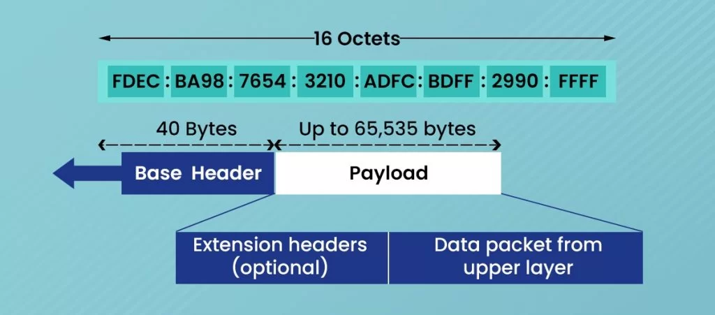

ليه شكل IPv6 غريب؟ 😅​
ناس كتير أول ما تشوف IPv6 تقول: ده مستحيل يتحفظ
العناوين:
  • Hexadecimal
  • طويلة
  • شكلها معقّد
بس الحقيقة:
  • مش مطلوب تحفظ العنوان
  • المطلوب إنك تفهم المنطق بس 🧠
