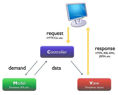

💻 نظام MVC هو واحد من أهم المفاهيم اللي لازم أي مطور ويب يفهمها كويس. الاسم اختصار لـ Model-View-Controller، وهو نمط معماري بيُستخدم لتنظيم الأكواد داخل التطبيقات. فكرته الأساسية بسيطة جدًا: "افصل منطق البرنامج عن واجهة المستخدم" علشان التطوير والصيانة يبقوا أسهل وأسرع.
ما هو مفهوم MVC؟ ⚙️​
نظام MVC بيعتمد على تقسيم التطبيق إلى ثلاث طبقات رئيسية، وكل طبقة لها وظيفة محددة:
  1. Model (النموذج)
  2. View (العرض)
  3. Controller (المتحكم)
التقسيم ده مش مجرد تنظيم شكلي، لكنه بيساعدك تتحكم في الكود بشكل احترافي، ويخلي التعاون بين المطورين أسهل لأن كل واحد يقدر يشتغل على جزء منفصل بدون تضارب.
مكونات MVC بالتفصيل 🔍​
Model - النموذج​
النموذج هو العقل المدبر للتطبيق.
  • بيحتوي على منطق العمل (Business Logic).
  • بيتعامل مباشرة مع قاعدة البيانات: جلب البيانات، إضافتها، تحديثها، أو حذفها.
  • بيُعتبر المصدر الرئيسي للبيانات اللي بيعرضها المستخدم.
مثلاً، لو عندك موقع لعرض المنتجات، فـ Model هو اللي بيتواصل مع قاعدة البيانات عشان يجيب المنتجات ويجهزها للعرض.
View - العرض​
الـ View هو الواجهة اللي المستخدم بيشوفها ويتفاعل معاها.
  • بيعرض البيانات اللي جاية من الـ Model.
  • ما بيحتويش على أي أكواد معالجة أو منطق خاص بالبيانات.
  • شغله كله تصميم وتنظيم واجهة المستخدم فقط.
يعني باختصار: View = الشكل اللي المستخدم بيشوفه 👀.
Controller - المتحكم​
الـ Controller هو حلقة الوصل بين النموذج والعرض.
  • بيستقبل الطلبات من المستخدم (Request).
  • بيعالجها، وبعدين يطلب البيانات من الـ Model.
  • وأخيرًا، بيرجع النتيجة إلى الـ View لعرضها للمستخدم.
هو كأنه المايسترو اللي بينسّق بين باقي الأجزاء وبيخلي الكل يشتغل بتناغم 🎵.
