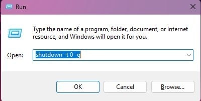

أمر لإعادة تشغيل النظام مع فتح التطبيقات التى كانت تعمل
إزاي الأمر ده بيشتغل بالظبط؟ 🤔​
الأمر اللي انت كتبته: shutdown -t 0 -g
بيرمز له إنك هتأمر ويندوز إنه يعمل إيقاف فوري للجهاز (shutdown) لكن مع إعادة تشغيل (restart) وبـ -g بتأمر النظام إنه لما يرجع يفتح تلقائي كل التطبيقات اللي كانت مفتوحة قبل الإيقاف - طبعًا شريطة إن التطبيقات دي تدعم إعادة التشغيل التلقائي (Auto Restart / Application Recovery).
