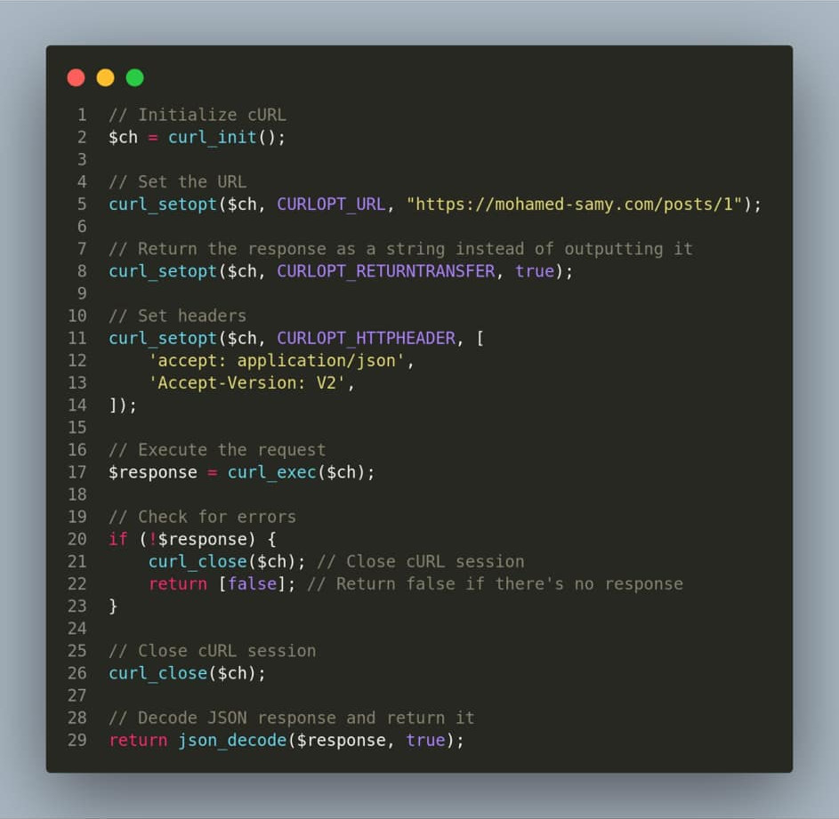

يعني إيه cURL أصلاً؟ 🧠​
الـ cURL هي أداة ومكتبة مفتوحة المصدر بتسمحلك تبعت طلبات HTTP/HTTPS لأي سيرفر خارجي من خلال الكود.
ببساطة، تقدر تجيب بيانات من موقع، أو تبعت بيانات لسيرفر، أو تتعامل مع APIs بكل سهولة.

ليه نستخدم cURL؟ 🚀​
  1. سهلة جدًا وتوفر دوال جاهزة للتعامل مع الطلبات.
  2. تقدر تتحكم في كل تفاصيل الطلب (Headers, Cookies, Timeout...).
  3. بتدعم الاتصال المشفر HTTPS.
  4. والأهم... إنها سريعة جدًا وبتدعم Multiple Requests! ⚡

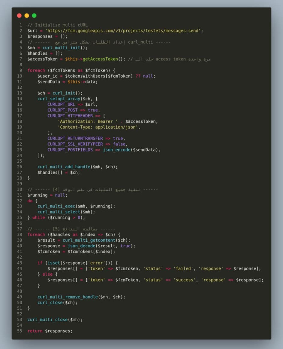

المشكلة اللي بتحلها Multiple Requests 🧩​
لو عندك 10 طلبات API مثلًا، والطريقة العادية (loop + curl_exec) هتخلي كل طلب يستنى اللي قبله يخلص ⏳
يعني الأداء هيكون بطيء جدًا وممكن كمان يحصل timeout.
لكن مع cURL Multi Interface، كل الطلبات بتتبعت في نفس الوقت! 🔥
وده معناه سرعة أعلى، وأداء أفضل، وتجربة مستخدم أنعم بكثير.
مثال عملي مبسط على Multiple Requests​
PHP:
$urls = [
    "https://api.example.com/data1",
    "https://api.example.com/data2",
    "https://api.example.com/data3"
$multiCurl = curl_multi_init();
$channels = [];
foreach ($urls as $url) {
    $ch = curl_init($url);
    curl_setopt($ch, CURLOPT_RETURNTRANSFER, true);
    curl_multi_add_handle($multiCurl, $ch);
    $channels[] = $ch;
// تنفيذ كل الطلبات في وقت واحد
$running = null;
do {
    curl_multi_exec($multiCurl, $running);
} while ($running);
// قراءة النتائج
foreach ($channels as $ch) {
    $response = curl_multi_getcontent($ch);
    echo $response;
    curl_multi_remove_handle($multiCurl, $ch);
curl_multi_close($multiCurl);
