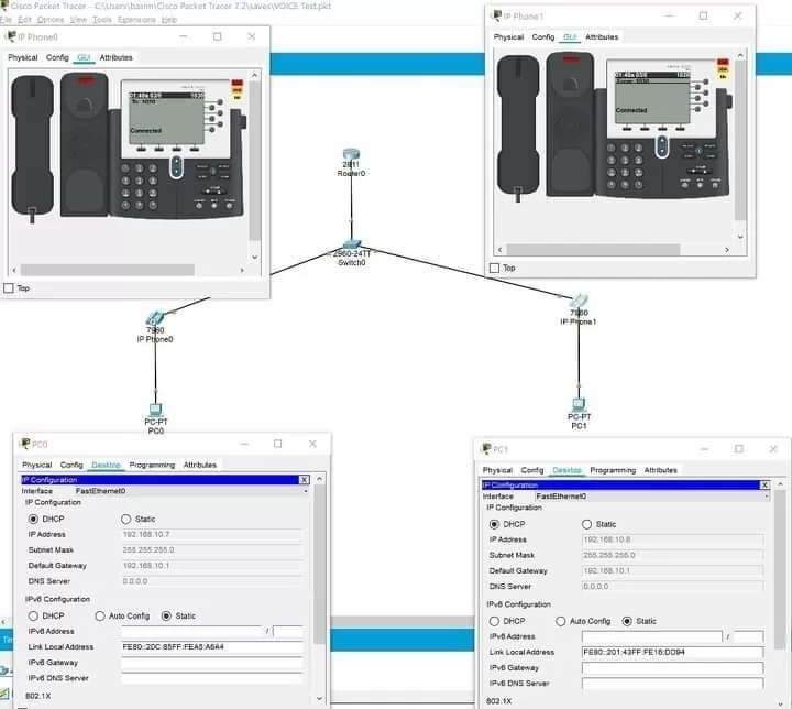

تطبيق عملي لتوصيل الهاتف الشبكي عبر DHCP
في البوست ده هنتكلم عن تطبيق عملي بسيط بيوضح إزاي الهاتف الشبكي (IP Phone) بيشتغل على الشبكة، وإزاي نقدر نخلي الشبكة تتعرف عليه وتخدمه بشكل صحيح.
هنستخدم في التطبيق ده شوية بروتوكولات أساسية، وهي:
  • DHCP
  • VLAN
  • Trunk
  • Service Telephone
والأجهزة اللي هنشتغل عليها هي:
🖥️ روتر، سويتش، هاتف شبكي، وحاسب آلي.
⚙️ إعداد DHCP Configuration​
في البداية، هننشئ شبكتين:
  • شبكة خاصة بالحواسيب
  • وشبكة تانية خاصة بالهواتف
ip dhcp pool DATA
network 192.168.10.0 255.255.255.0
default-router 192.168.10.1
exit
ip dhcp pool VOICE
network 192.168.20.0 255.255.255.0
default-router 192.168.20.1
بعد كده، بنضيف بوابة الاتصال الخاصة بالهاتف الشبكي:
option 150 ip 192.168.20.1
☎️ إعداد الهاتف الشبكي وتخصيص التحويلات​
هنبدأ دلوقتي نعرّف الهواتف الشبكية وندي كل واحد تحويلة رقمية معينة:
Router(config)#telephony-service
max-dn 3
max-ephones 3
ip source-address 192.168.20.1 port 2000
Router(config)#ephone-dn 1
Router(config-ephone-dn)#number 1010
ephone-dn 2
number 1020
ephone-dn 3
number 1030
exit
Router(config)#ephone 1
Router(config-ephone)#type 7960
Router(config-ephone)#button 1:1
Router(config)#ephone 2
Router(config-ephone)#button 1:2
Router(config)#ephone 3
Router(config-ephone)#button 1:3
exit
كده كل هاتف شبكي خد تحويلته الخاصة وبدأ يتعرف على السيرفر الرئيسي عبر الـ Router.
🌐 إعداد المنافذ على السويتش​
وأخيرًا، بنجهّز السويتش بحيث يقدر يفصل بين شبكتي البيانات والصوت:
Switch(config)# interface fastEthernet 0/1
Switch(config-if)# switchport mode trunk
Switch(config)# interface range fastEthernet 0/2-3
switchport mode access
switchport access vlan 10
switchport voice vlan 20
الخطوات دي بتخلي السويتش يتعامل مع الـ VLANs بشكل صحيح بحيث يمرر البيانات والصوت في نفس الوقت بدون تعارض.
🧩 بكده نكون عملنا تطبيق عملي متكامل لتوصيل الهاتف الشبكي وتشغيله على الشبكة بنجاح 🎉
استخدمنا فيه DHCP لتوزيع العناوين، وVLAN لعزل الشبكات، وTrunk لنقل البيانات، وأخيرًا Service Telephone لتعريف الهواتف.
الموضوع بسيط في الفكرة، لكنه بيوضح بشكل عملي إزاي الشبكات الصوتية VoIP بتشتغل جوه بيئة Cisco.
