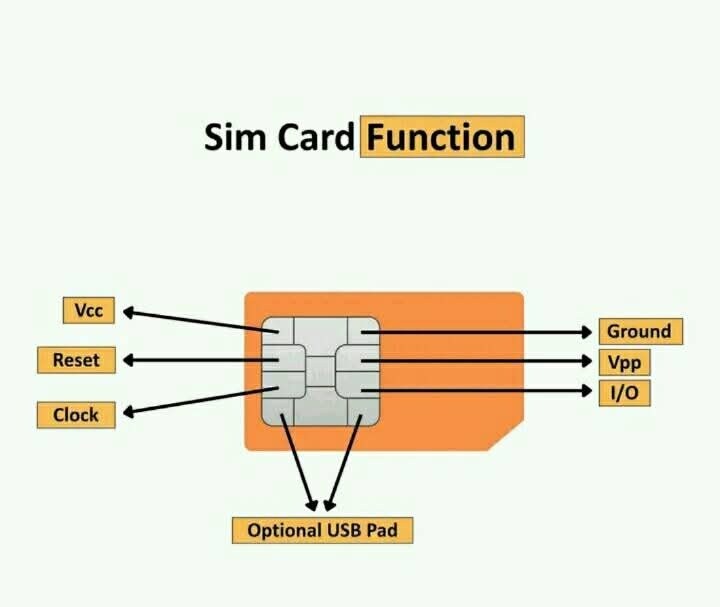

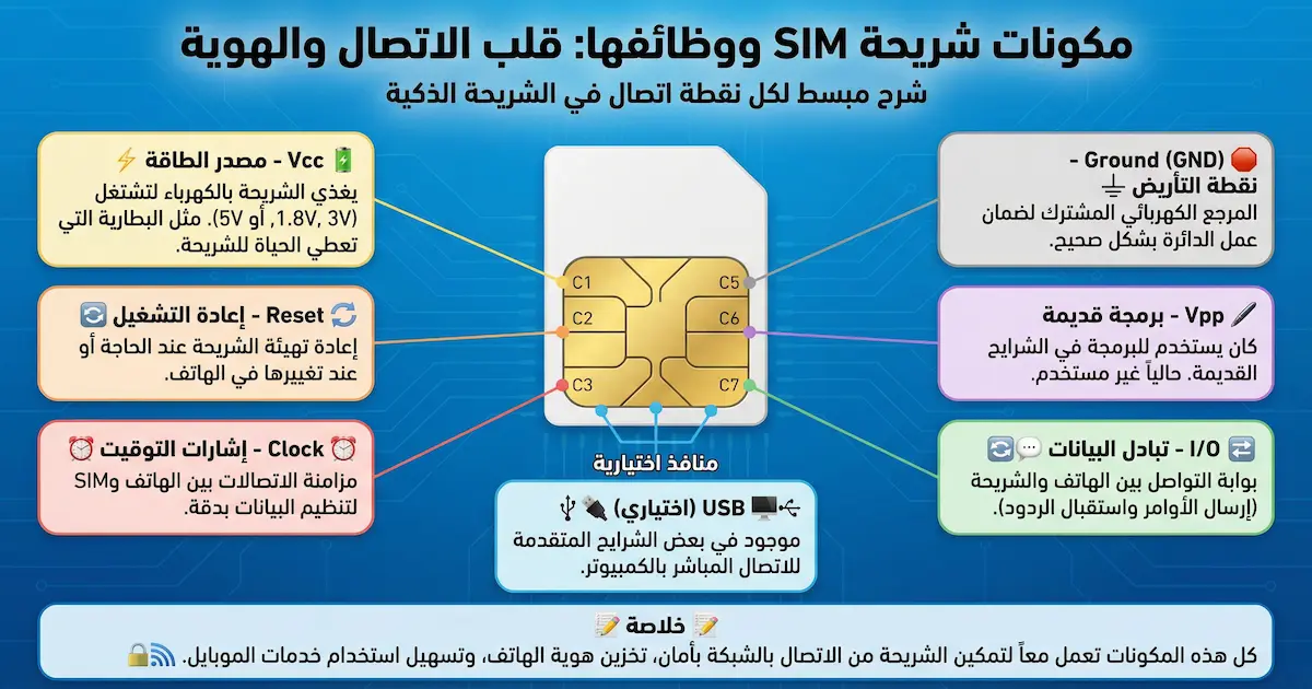

Vcc - مصدر الطاقة ⚡​
  • وظيفته: بيغذي الشريحة بالكهرباء لتشتغل.
  • الفولتية: ممكن تكون 1.8 فولت، 3 فولت أو 5 فولت حسب نوع الشريحة والهاتف.
  • الشرح البسيط: زي البطارية اللي بتدي الحياة للشريحة عشان تقدر تشتغل.
Reset - إعادة تشغيل الشريحة 🔄​
  • وظيفته: إعادة تشغيل البطاقة أو تهيئة إعداداتها.
  • متى تستخدم: لما الشريحة محتاجة تبدأ من جديد أو يحصل خطأ أثناء الاتصال بالشبكة.
  • مثال عملي: لما تغير SIM في الموبايل، الهاتف بيعمل Reset للشريحة تلقائي.
Clock - إشارات التوقيت ⏰​
  • وظيفته: مزامنة الاتصالات بين الهاتف وSIM.
  • الشرح البسيط: زي ساعة بتنظم كل الإشارات بين الجهاز والشريحة عشان تبقى البيانات مضبوطة ومفيش أخطاء.
Ground (GND) - نقطة التأريض 🛑​
  • وظيفته: مرجع كهربائي مشترك للشريحة.
  • الشرح البسيط: زي الأرضية في أي دائرة كهربائية، لازم كل المكونات يكون ليها مرجع واحد لتشتغل صح.
Vpp - برمجة الشريحة القديمة 🖊️​
  • وظيفته: كان بيستخدم في بطاقات SIM القديمة للبرمجة.
  • ملاحظات: حاليا غير مستخدم في الشريحة الحديثة.
  • الشرح البسيط: زي مفتاح قديم للبرمجة ما بقاش ليه لازمة دلوقتي.
I/O - تبادل البيانات 🔄💬​
  • وظيفته: إدارة تبادل البيانات بين الهاتف وSIM.
  • الشرح البسيط: زي بوابة البيانات اللي بتسمح للشريحة والهاتف يتكلموا مع بعض، سواء لرقم الهاتف، الشبكة، أو الرسائل.
الهاتف يرسل أمر للشريحة -> I/O ينقله -> الشريحة تبعت رد -> الهاتف يستقبله
منافذ USB اختيارية 🖥️🔌​
  • وظيفتها: موجودة في بعض بطاقات SIM المتقدمة.
  • الشرح البسيط: بتسمح للشريحة تتصل مباشرة بالكمبيوتر أو أجهزة أخرى عن طريق USB، مش موجودة في كل الشرايح.
خلاصة 📝​
بطاقة SIM عبارة عن شريحة ذكية فيها مكونات كل واحدة ليها دورها:
  • Vcc: تغذية الشريحة
  • Reset: إعادة التشغيل
  • Clock: مزامنة البيانات
  • GND: نقطة التأريض
  • Vpp: برمجة قديمة
  • I/O: تبادل البيانات
  • USB: الاتصال المتقدم
كل المنافذ دي بتخلي الشريحة تقدر توصل الشبكة بأمان، تخزن هوية الهاتف، وتساعدك على استخدام كل خدمات الموبايل بسهولة. 🔐📶
