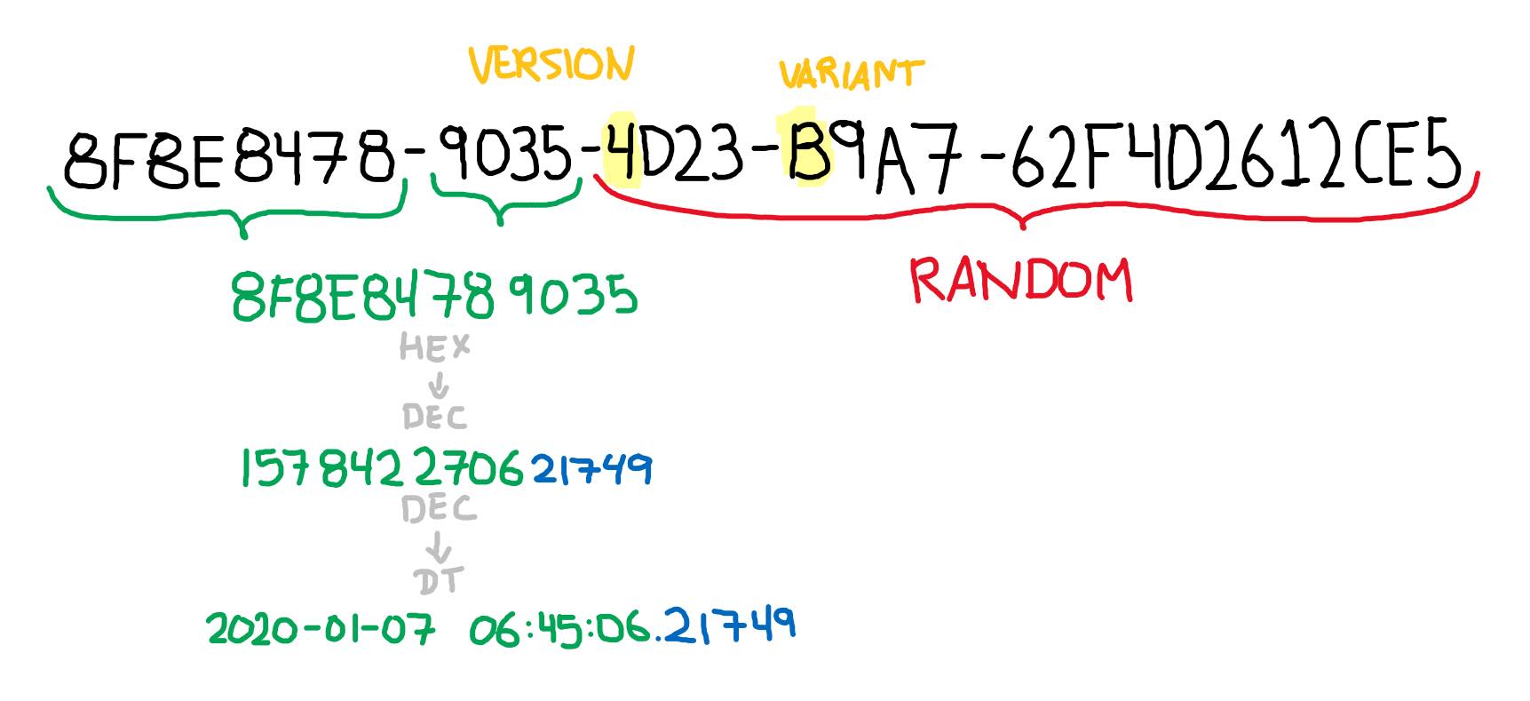

إصدارات UUID والـ algorithms اللي وراها 🔍​
UUID v1 - مبني على الوقت وMAC address 🕒​
  • بيولد المعرف من الوقت + عنوان MAC للجهاز.
  • ميزة: عملي ومناسب للترتيب الزمني (time-ordered).
  • عيب: فيه مشكلة privacy لأن أي حد ممكن يستنتج توقيت الإنشاء وربما الجهاز (MAC).
  • مثال شكل: 550e8400-e29b-11d4-a716-446655440000.

UUID v4 - العشوائية بالكامل (الأشهر) 🎲​
  • مبني على أرقام عشوائية بحتة.
  • ميزة: حماية الخصوصية ومقاومة الاستنتاج من الـ ID.
  • ده النوع الأكتر استخدامًا في معظم التطبيقات الحديثة.
  • مثال: f47ac10b-58cc-4372-a567-0e02b2c3d479.

إمتى تختار أي نسخة؟ 🎯​
  • لو محتاج معرف مرتب زمنياً: فكر في v1 (لكن احذر الخصوصية).
  • لو محتاج معرف ثابت من اسم: استخدم v3 أو v5 مع namespace.
  • لو عايز خصوصية وبساطة وأعلى توافق: استخدم v4 (العشوائي) - ده الاختيار الآمن لأغلب التطبيقات.
  • لو عندك حاجة متطلبة أمان أعلى من MD5، اختار v5 لأن SHA-1 أقوى من MD5.
