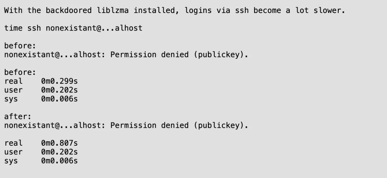

في خبر مهم لمهندسين النِظام ومطوّري لينكس: تم اكتشاف Backdoor مرتبط بمكتبة الضغط liblzma/xz، والموضوع متصل بتأخير/تغيير بسيط في عملية التحقق عند تسجيل الدخول عبر SSH، وردّ الفعل خلاط. الرقم المرجعي اللي تم تداوله: CVE-2024-3094 (المعلومة اللي وصلت عن الثغرة كانت من تجارب وملاحظات تحليلية).

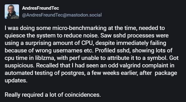

المشكلة إللي رُصِدت: تغيّر أو تأخير بسيط جدًا (أجزاء من الثانية - مِلي ثانية) في سلوك عملية المصادقة، لكن أثره خطير لأن المهاجم لو عرف يستغله ممكن يسبّب RCE عبر SSH في حالات معينة. البلاغ الأولي والإبلاغ جاي من باحث لاحظ سلوك غريب وقت عمل Benchmark لتسجيل الدخول عبر SSH مع/بدون مكتبة liblzma.
