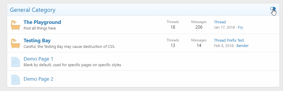

كيف تعمل الفكرة تقنيًا؟ 🧠​
الفكرة هنا بسيطة جدًا:
  • بنستخدم toggle-storage في XenForo
  • لحفظ حالة القسم (مفتوح أو مغلق)
  • وبنغير عرض .block-body باستخدام CSS
  • مع تأثير انيميشن ناعم عند الفتح والإغلاق
