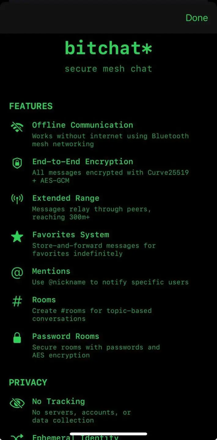

النقطة القوية في BitChat إن مفيش تسجيل دخول، مفيش رقم موبايل، مفيش إيميل، ومفيش سيرفرات بتخزن محادثاتك. يعني اللامركزية (decentralization) هنا حقيقية لحد كبير. وكمان:
  • البيانات المرسلة بتتشفّر باستخدام خوارزميات قوية (مثلاً Curve25519 و AES-GCM) - ده بيصعّب على أي وسيط إنه يقرأ محتوى الرسالة.
  • أول ما الرسالة توصل للجهاز المستهدف، الجهاز الوسيط بينساها كأنها ما حصلتش - ما بيتخزنش عنده (إلا لو هو بيعمل Store-and-Forward مؤقتًا).
ميزة Store-and-Forward - الرسالة مش هتفقد لو المستقبل مش موجود 📬​
لو الشخص اللي بتبعتله مش متصل دلوقتي، التطبيق بيخزن الرسالة مؤقتًا على أجهزة وسيطة (relay nodes) لحد ما الطرف المستهدف يدخل الشبكة - لما يدخل، الرسالة بتتبعتله تلقائي. دي ميزة مهمة في حالات الطوارئ أو لما الشبكة متقطعة.
مميزات تانية في التطبيق 🎯​
  • تقدر تعمل غرف جمعيّة (rooms) للناس اللي حوالينك وتتحكم فيها بكلمة سر.
  • تدعم mentions وميزات تنظيمية للـ chats.
  • الكود مفتوح المصدر على GitHub - الناس تقدر تراجع وتطوّر وتشارك.
