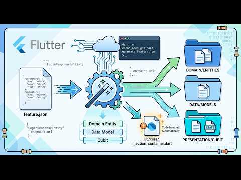

ما هي أداة Flutter Clean Architecture Generator؟
الأداة دي عبارة عن Generator مكتوب بلغة Dart وظيفته إنه يولد لك Feature كاملة في Flutter تلقائيًا وفقًا لمبدأ Clean Architecture.بدل ما تقعد تكتب نفس الملفات كل مرة، الأداة بتقوم بإنشاء كل الطبقات المطلوبة بشكل تلقائي ومنظم.
يعني ببساطة:
- تكتب ملف إعدادات بسيط
- تشغل أمر واحد
- تلاقي Feature كاملة اتعملت تلقائيًا 🚀

كيف تعمل الأداة؟
كل اللي عليك تعمله هو إنشاء ملف إعدادات بسيط باسم:feature.jsonويكون فيه بيانات الـ Feature اللي انت عايزها.
مثال بسيط:
"feature_name": "users",
"endpoint": "/api/users",
"request_params": {
"page": "int"
"response": {
"id": "int",
"name": "string",
"email": "string"
} بعد كده تشغل الأمر التالي:
dart run clean_arch_gen.dart generate feature.json وخلال ثواني هتلاقي:
- Models
- Entities
- Repository
- UseCases
- Cubit
- DataSources
- Dependency Injection
مثال على الكود الذي يتم توليده
