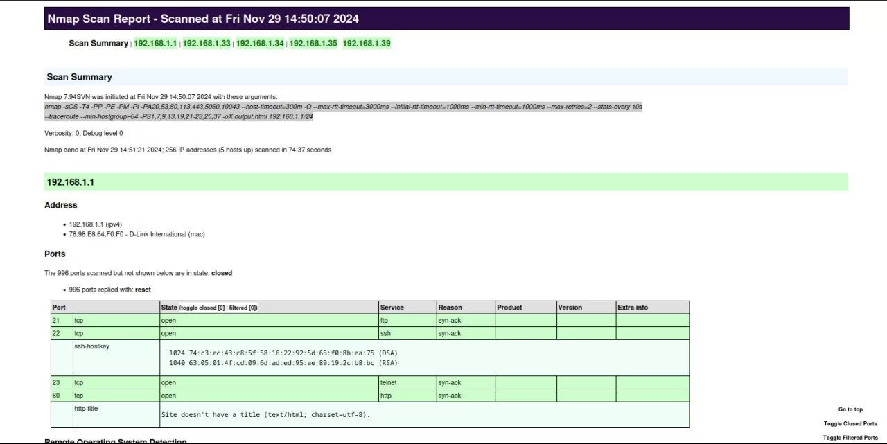

أمر Nmap لفحص شامل وحفظ النتائج بملف HTML سهل
الأمر اللى تحت معمول مخصوص لفحص شامل باستخدام Nmap على نطاق IP محدد.
بيجمع لك معلومات كتيرة - مسح للـ ports، اكتشاف نظام التشغيل، تتبّع المسار (traceroute)، وتصدير النتائج لملف XML وتحويله لصفحة HTML قابلة للعرض.
المجموعة الكبيرة من الـ flags بتخلي الفحص متوازن ما بين السرعة والدقة، وتضبط مهلات (timeouts) وإعادة المحاولات علشان تحسّن جودة النتائج.

-oX result/output.xml <IP-RANGE> && \
xsltproc /usr/share/nmap/nmap.xsl result/output.xml > result/output.html
