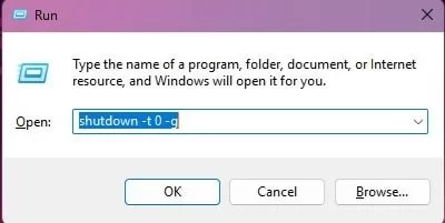

أمر لإعادة تشغيل النظام مع فتح التطبيقات التى كانت تعمل
الأمر اللي انت كتبته: shutdown -t 0 -g
بيرمز له إنك هتأمر ويندوز إنه يعمل إيقاف فوري للجهاز (shutdown) لكن مع إعادة تشغيل (restart) وبـ -g بتأمر النظام إنه لما يرجع يفتح تلقائي كل التطبيقات اللي كانت مفتوحة قبل الإيقاف - طبعًا شريطة إن التطبيقات دي تدعم إعادة التشغيل التلقائي (Auto Restart / Application Recovery).
تفصيل السويتشات:
  • -t 0 → زمن الانتظار بالثواني قبل ما يبدأ الإيقاف. الرقم 0 يعني فورًا.
  • -g → أمر لإعادة التشغيل وطلب إعادة فتح التطبيقات اللي دعموا خاصية استعادة الجلسة (session restore) أو اللي سجلت حالتها لنظام Windows Restart Manager.
الكومبينيشن ده مفيد لما عايز restart سريع ومش عايز تفتح كله من الأول يدوي.

shutdown -r -t 0 -g
أو كما كتبت: shutdown -t 0 -g
(لو لم تضع -r بعض إصدارات Windows تفهم shutdown مع -g كإعادة تشغيل، لكن أوضح تضيف -r للـ restart صراحة.)
