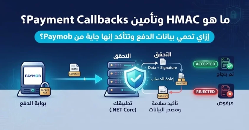

بشكل مبسط، العملية ممكن تتخيلها بالشكل ده:
Payment Gateway
| Data + HMAC Signature
v
Your ASP.NET Core Application
| Recalculate HMAC
v
Compare Signatures
Match No Match
Accept Reject
الـ Payment Gateway بيستخدم الـ Secret Key لحساب الـ HMAC.
بعد كده تطبيقك يستقبل البيانات والـ signature.
التطبيق يستخدم نفس الـ Secret Key ويحسب signature جديدة من البيانات اللي استقبلها.
بعدها يقارن القيمتين.
لو القيم متطابقة، تقدر تكمل عملية التحقق.
لو مش متطابقة، لازم ترفض الطلب وما تعتمدش على البيانات اللي وصلت.
